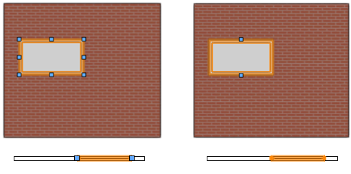

窓に制御点が表示され、インスタンスで設定された変更可能な寸法が示されます。2D/平面ビューでは、セレクションツールで変更できるのは幅のみです。
寸法がインスタンスで設定されていて変形できることが、制御点によって示されます。左側の図では、すべての寸法がインスタンスで設定されています。右側の図では、幅はスタイルで設定されているため、幅に影響しない制御点のみ使用できます。2D/平面ビューで変更できるのは幅だけのため、このビューで制御点は使用できません。

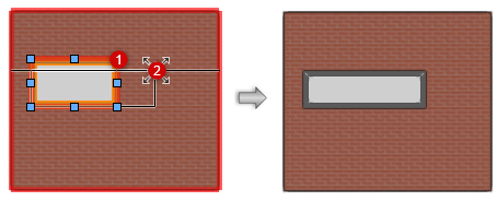

制御点の上にカーソルを置いて移動します。変形カーソルが表示されたら、制御点をクリックします。必要に応じて、以下の修飾キーを使用できます:
中心からコーナーに変形するには、Ctrlキー(Windows)またはCommandキー(Mac)を押したまま変形します。
窓を現在の比率に拘束するには、Shiftキーを押したまま変形します。
窓の上部または下部に影響を及ぼす変形を完了する際、変形した辺を高さのスナップ線に拘束するには、Altキー(Windows)またはOptionキー(Mac)を押したまま変形します。
カーソルを動かすと、新しい位置のプレビューが表示されます。クリックして変形を完了します。
