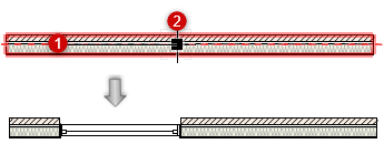

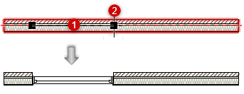

2D/平面ビューで窓を描画する
2D/平面ビューで描画した窓は幅のみ制御できます。その他の寸法は、スタイルまたは設定で指定したものになります。窓を壁に挿入する場合、窓のパスは壁のパスに拘束されます。壁に挿入せずに窓を描画することもできます。
2D/平面ビューで窓を描画するには:
ツールとモードをクリックし、対角コーナーまたは中心からコーナーサブモードをクリックします。
次のいずれかの操作を行います:
ツールバーの窓スタイルをクリックし、リソースセレクタでリソースを選択します。
設定をクリックして窓設定ダイアログボックスを開き、ツールのデフォルトパラメータを指定します(窓設定を参照)。幅を設定する必要はありません。
パラメータは、後からオブジェクト情報パレットで編集できます。
壁への挿入のON/OFFモードをオンにしている場合は、壁の上にカーソルを移動すると壁が強調表示されます。クリックし、選択したサブモードに従って窓の蝶番側を配置します(蝶番のある窓の場合)。窓がプレビュー表示されます。
2回目にクリックした時の壁の中心線を基準にしたカーソルの位置によって、窓が壁のどちら側に開くかが決まります。
必要な位置にマウスを移動して、窓の幅と開き方向を設定し、再度クリックして窓の配置を完了します。
指定した位置と幅で窓が描画されます。描画したオブジェクトに合わせて、幅および関連する開き方のパラメータが設定されます。
対角コーナーを指定した挿入
中心からコーナーを指定した挿入
