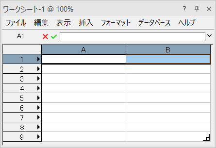

セルを選択する
選択されているセルの周囲には、黒い輪郭線が表示されます。複数のセルを選択した場合は、アクティブなセルが白色になり、選択されているその他のセルは青色で強調表示されます。

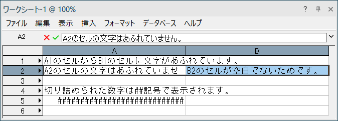

セル幅よりも長い文字列を入力すると、隣接する空のセル上に「重ねて」文字列が表示されます。またセル幅よりも長い数字を入力すると、#記号が表示されます。あるいは、文字列を改行するように設定することができます(ワークシートセルの書式設定をするを参照)。

挿入メニューから、選択した行の上または下に行を挿入したり、選択した列の前または後に列を挿入したりできます(ワークシートのコマンドを参照)。さらに、ワークシートの右下隅にカーソルを置くと、サイズ変更カーソルが表示され、ドラッグすることで行や列をワークシートの下側や右側に追加できます。
ワークシートの右下隅にカーソルを置くとサイズ変更カーソルが表示されます。
ドラッグして行や列を追加できます。
