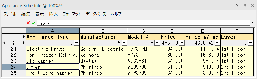

ワークシートウインドウで書式設定されたワークシート

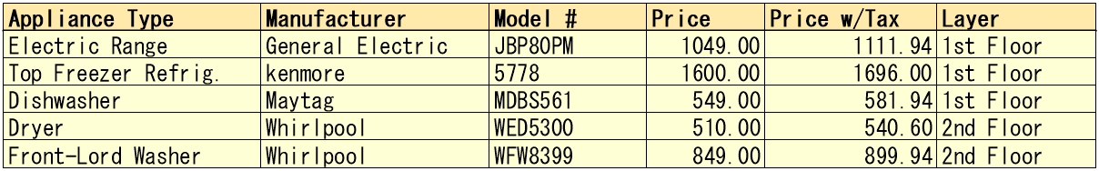

図面に配置された書式設定されたワークシート
