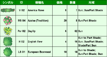

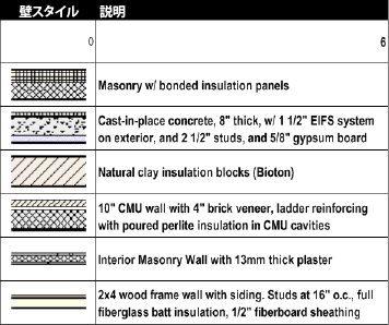

壁スタイルの2D属性イメージを含むワークシート
植栽シンボルのサムネイルイメージを含むワークシート
