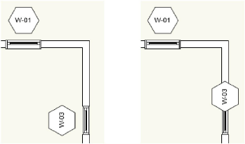

壁/オブジェクトに揃える |
関連付けられたオブジェクトの角度に合わせてタグが回転します。壁の場合、データタグは壁に挿入されているかのように回転します。 |
壁の配置基準 |
タグの位置を揃える壁の部位を、中心線、壁の左面または右面、あるいは任意に設定から指定します。 |
