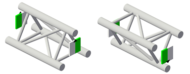

以下のような場合、トラスのマグネットは正しく設定されています:
マグネットの中心点が、トラスの断面形状の中心点と(そしてトラス接合部の中心点とも)揃っています。
トラスの断面形状に沿って複数の連結位置を持つミッドスパンの連結トラスでは、マグネットの中心点が連結位置の中心と揃っていなければなりません。ミッドスパンの連結トラスを参照してください。
マグネットの向きがトラス連結部の吊り角度と一致しています。
マグネットの連結位置(矢印がある側)が外向きになっており、連結するトラスの方に向いています。
マグネットの矢印がトラスの断面形状の垂直方向の上端を指しています。
三角形のトラスで正しく設定されたマグネット

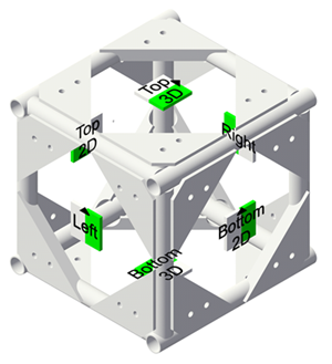

特殊なカスタム形状のトラスシンボルでは、マグネットの調整が必要になる場合があります。
以下に、複雑なコーナー、ハブ、およびミッドスパンの連結トラス(グリッドトラス、モジュラートラスなど)で必要なマグネットのタイプとマグネットを配置すべき場所の例を示します。
6方向コーナートラス

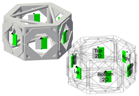

ハブトラス

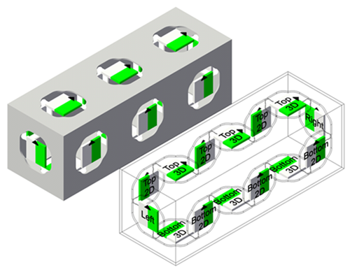

ミッドスパンの連結トラス
