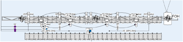

ケーブルと電力計画は、エンタテインメントのデザイナーが、イベント用の配電および配線をモデル化し、電力要件を計算するための機能です。
図面上の電気機器に電力パッチする方法は複数あります。ケーブルの描画は、2Dと3Dのワークフローをサポートするケーブルツールを使用して、手動で行えます。また、コマンドでパッチする時、あるいはオブジェクト情報パレットからパッチする時に、ケーブルを自動挿入することもできます。信号の流れと電力消費のデータを表示し、照明仕込み図と関連付けられた電気系統の編集可能な概略図を作成することもできます(概念:電力概略図を参照)。
図面に配置したケーブル電路は、必要に応じて形を修正したり、部品を交換したりできます。図面の別の領域に必要なケーブル部品を一覧表示するレポートを作成することもできます。ケーブルオブジェクトはBraceworksと互換性があるため、ケーブルがシステムに及ぼす影響はシームレスに計算できます(Braceworksが必要)。
