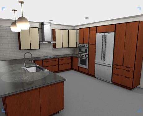

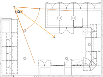

カメラが表示された2D/平面ビュー(上)と、アクティブなカメラのビュー(下)

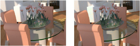

被写界深度
被写界深度オプションを使用して、図形が相対的にシャープに見える一方で、それ以外ではぼやけて見える領域を制御します。
F値
値を選択するか、カスタムF値を選択します。
F値は、フォーカス距離に対して焦点外の図形がどれほどぼやけているかを指定します。F値が大きいほど被写界深度は深くなり、結果として図形のぼやけは軽減されます。
F値を0.5に設定した場合(左)と、1.4に設定した場合(右)

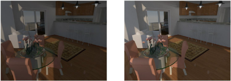

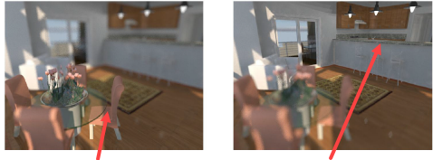

フォーカス距離
フォーカス距離を数字で指定するか、フォーカス距離をクリックで設定をクリックし、図面内の図形に基づいてフォーカス距離を定義します。
フォーカス距離は、カメラの前で図形が最もシャープに表示されるポイントです。
フォーカス距離が椅子にある場合(左)と、バーにある場合(右)

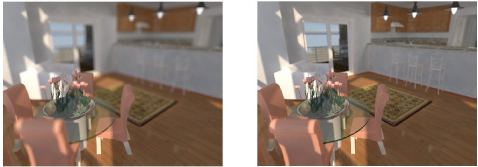

絞りの形状
虹彩絞りの形状を選択します。
焦点の外でレンズから遠くにある明るい図形がぼやけて表示され、虹彩絞りの形状になります。
絞りの形状を円形に設定した場合(左)と、四角形に設定した場合(右)

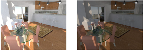

ISO感度
ISO感度を選択します。
ISOは、光に対するフィルムまたはセンサの感度です。値が大きいほど結果は明るくなります。
ISO感度を50に設定した場合(左)と、100に設定した場合(右)

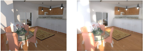

ブルーミング(%)
ブルーミングの比率を入力します。100%より大きい値を入力できます。
ブルーム効果は、イメージの最も明るい領域の周りに輝くハローを追加して、光源の明るさを強調します。
ブルーミング(%)を0に設定した場合(左)と、20に設定した場合(右)

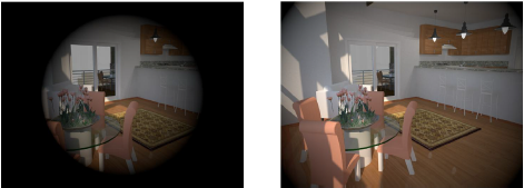

ケラレの強さ(%)
ケラレの強さの比率を入力します。100%より大きい値を入力できます。
ケラレは、イメージの端にかけて円状に暗くします。
 ケラレの強さ(%)を0に設定した場合(左)と、100に設定した場合(右)
