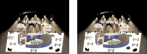

Showcaseレンダリングスタイル
Showcaseレンダリングスタイルはシェイドレンダリングスタイルに基づいていますが、Showcase機能と連携させるための追加パラメータが用意されています。Showcaseレンダリングスタイルでは、他のレンダリングスタイル/モードとは異なるトーンマッピングも使用して、Showcase機能固有の照明/明るさのニーズに対応します。設定は、関連するパラメータを含むタブにグループ化されています。各タブを選択して、パラメータを指定します。

霧の中の光 |
霧や霞、煙の中の一条の光のようなボリュームライト効果を作成できます。
霧の中の光の密度(%) |
霧の密度を制御するには、スライダーを右にドラッグして密度を上げるか、密度のパーセンテージを入力します。 |
霧の中の光アニメーション |
霧のアニメーション効果を有効にします。霧の中の光アニメーションは、光の照明円錐内でのみ表示されます。このダイアログボックスで値を変更すると、霧の効果がリアルタイムでプレビューされます。 ポケット密度(%)で、最大密度領域間のポケットにおける霧の中の光の密度を制御します。0(ポケットに霧がない状態)から100(完全に滑らかな霧のパターンを作成した状態)の間の値を入力します。 タービュランス(%)で、時間の経過に伴って霧のパターンが変化する速さを定義します。タービュランスは霧の方向とは独立しています。 倍率(%)で、雲や霧のポケットの大きさを制御します。値が大きいほど、雲やポケットは大きくなります。 速度(%)で、時間の経過に伴う霧のX、Y、Z軸方向への移動速度を制御します。ある軸の値を0%にすると、その軸には移動しません。軸の値を100%にすると、その軸に沿って最大移動量になります。正の値を指定すると霧は左から右に移動し、負の値を指定すると霧は右から左に移動します。 |
