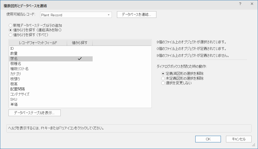

連結されたレコードフォーマットを通じてデータベーステーブルに同じように連結する必要のある類似図形が複数ある場合、1つずつ連結するのは面倒です。一度に複数の図形を連結できます。
複数の図形にデータベースを連結するには:
同じタイプの図形を複数選択します。
コマンドを選択します。または、オブジェクト情報パレットのデータタブで図形とデータベースを連結をクリックします。
複数図形とデータベースを連結ダイアログボックスが開きます。フォーマットフィールドを選択して検索フィルタ条件を選択すると、関連付けられているテーブル行を検索できます。
パラメータ
説明
使用可能なレコード
選択中の図形に使用できるレコードフォーマットを一覧表示します(選択中の図形に共通のレコードフォーマットのみが表示されます)。
データベースを連結
レコードフォーマットとデータベースを連結ダイアログボックスが開き、レコードフォーマットをデータベーステーブルに連結できます。
新規データベーステーブル行の追加
選択中の各図形のデータベーステーブルに新しい行を挿入し、各行を各図形と関連付けます。
値から行を探す(連結済みを除く)
データベースに連結されているフォーマットフィールドのみが一覧表示されます。フォーマットフィールドを選択し、データベースにまだ連結されていない選択中の図形の値を使用して、データベーステーブルで特定の行を検索します(行が見つかると、キー識別子を使用してテーブル行をレコードフィールドにリンクします)。
値から行を探す(すべて)
データベースに連結されているフォーマットフィールドのみが一覧表示されます。フォーマットフィールドを選択し、選択中の図形の値を使用して、データベーステーブルで特定の行を検索します(行が見つかると、キー識別子を使用してテーブル行をレコードフィールドにリンクします)。
データベーステーブルを表示
データベーステーブルダイアログボックスが開き、レコードフォーマットと関連付けられているデータベーステーブルが表示されて、どの列を検索条件で使用するかを判断できます。
ダイアログボックスを閉じた時の動作
定義済みの図形、または連結に注意を要する場合がある未定義図形の選択ステータスを決定します。選択中の図形の数を変更しない場合は、選択を変更しないを選択します。
フィールドを検索フィルタとして選択するには、レコードフォーマットフィールドを選択し、値から探す列内をクリックします。
右側で、定義済みの図形のステータスに、この検索を基にデータベーステーブル内でデータが見つかった選択中の図形の数が示されます。図形が定義されると、そのレコードフィールドデータは適切にデータベーステーブルに連結されます。
定義済みの図形それぞれについて、図形に連結されたレコードインスタンスのデータベーステーブルからレコードフィールドが作成されます。
定義済みの図形は、キー識別子を使用して対応する行に連結され、各行は対応する図形と関連付けられます。
