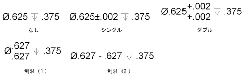

公差
穴のサイズおよび先端を、シングル、ダブル、制限した公差にする、あるいは公差なしにするかを設定します。
上限/下限
寸法の上限、下限を決定するための基本寸法に足す、あるいは引く値を入力します。

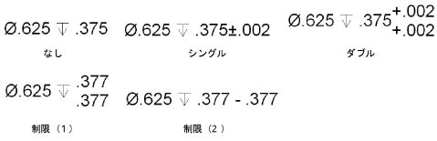

公差
深さまたは角度を、シングル、ダブル、制限した公差にする、あるいは公差なしにするかを設定します。
上限/下限
