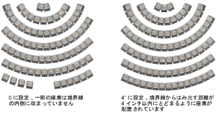

境界線からはみ出す許容距離
座席が座席セクションレイアウトの境界線を越えることが許可されている場合に、はみ出す距離を指定します。

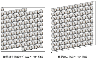

座席の境界線ごと回転
座席の回転に合わせて境界線を変形します。このオプションの選択を解除すると、座席が失われる可能性があります。
