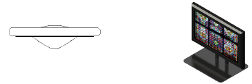

テレビ
音響/映像 |
テレビオブジェクトを使用すると、ブラウン管およびフラットパネルテレビをシミュレートできます。
テレビを挿入するには:
ツールと挿入モードをクリックします。
クリックして図面にオブジェクトを配置し、再度クリックして回転角を設定します。ファイルで初めてこのツールを使用する場合は、プロパティダイアログボックスが開きます。デフォルトパラメータを設定します。パラメータは、後からオブジェクト情報パレットで編集できます。文字のオプションを使用して、パラメータの一部の情報を図面上に配置することもできます。

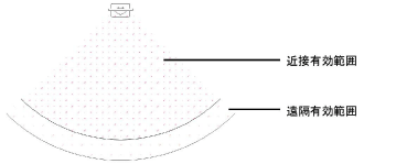

有効範囲を表示 (2Dのみ) |
スクリーンサイズを基にして視野領域を指定します。領域内の観客はスクリーンを見ることができます。
設定 |
範囲の基準 |
スクリーンの幅、高さ、または対角長を基にして有効範囲を計算します。 |
最大水平角/最大垂直角 |
スクリーンの水平および垂直方向の最大視野角を指定します。 |
視聴高さ |
(座っていると想定される)平均的視聴者の視聴時の高さを入力します。 |
近接範囲の乗数 |
基準寸法の乗数を指定して近接有効範囲の範囲を決定します。 |
遠隔範囲の乗数 |
基準寸法の乗数を指定して遠隔有効範囲の範囲を決定します。 |

スタンド |
フラットパネルテレビの場合に、スクリーンケーシングにスタンドを追加します。 |
ポールの高さ |
スタンドの土台からスクリーンケーシングの底までの高さ寸法を選択するか、カスタムを選択してカスタムの高さを入力します。 |
ケーシングの高さ |
スタンドのケーシングの高さを指定します。 |
