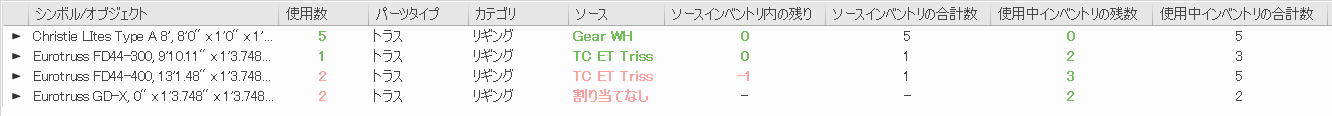

図面のシンボル、オブジェクト、サブパーツ、および仮想パーツが数量と共に表示されます。カテゴリまたはフィルタを選択することで、対象の設備一式を表示し、選択したインベントリで使用可能な数量や、図面で使用中の数量などのプロパティを表示できます。
この例では、リギングカテゴリの複数のタイプのトラスが図面に配置されています。1行目では、インベントリで5つのトラスが使用可能で、5つが配置されています。配置できるものは残っていません。2行目では、割り当てられたインベントリで使用可能なトラスは残っていません。ただし、他のインベントリで他のトラスを使用できます。3行目では、割り当てられたインベントリで使用可能な数よりさらに1つ多いトラスが配置されています。最後に、最後の行の項目はまだインベントリに割り当てられていません。
