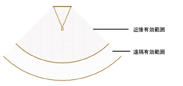

有効範囲を表示 (2Dのみ) |
スクリーンサイズを基にして視野領域を指定します。領域内の観客はスクリーンを見ることができます。
設定 |
範囲の基準 |
スクリーンの幅、高さ、または対角長を基にして有効範囲を計算します。 |
最大水平角/最大垂直角 |
スクリーンの水平および垂直方向の最大視野角を指定します。 |
視聴高さ |
(座っていると想定される)平均的視聴者の視聴時の高さを入力します。 |
近接範囲の乗数 |
基準寸法の乗数を指定して近接有効範囲の範囲を決定します。 |
遠隔範囲の乗数 |
基準寸法の乗数を指定して遠隔有効範囲の範囲を決定します。 |
