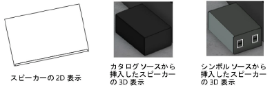

スピーカーツールを使用すると、アレイに含まれていない個々のスピーカーを挿入できます。手動で挿入するスピーカーは単一のスピーカーとして配置するか、または複数のスピーカーとしてコラム内に整列できます。さまざまな設置方法やラベル付けオプションが利用できます。
モード |
説明 |
シンボル挿入
リソースライブラリからスピーカーのシンボルを挿入します。シンボルリソースには、プリセットデータと視覚化のための詳細な形状が入っていますが、オブジェクトの回転などの編集に対する反応が遅くなります。 |
カタログから挿入
スピーカーカタログからスピーカーを挿入します。カタログリソースには、プリセットデータと正しいサイズの基本的なボックスが入っており、オブジェクトの回転などの編集にすばやく効率的に反応します。 |

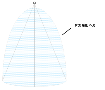

レンジ1/2/3の有効範囲を表示 |
選択して表示させている3つそれぞれの有効範囲(拡張有効範囲を選択していない場合は全体のレンジ)について、上下左右の有効範囲線と中心の基準線を描画します。スピーカーが有効範囲高さ以下の範囲をカバーできる到達距離および垂直有効範囲と傾き角度になっている場合、可聴域の「影」を示すアウトラインまたはハッチングの種類が描画されます。
有効範囲をハッチングで表現 |
有効範囲ごとの対象領域を示す影のハッチング面を表示します。 |
