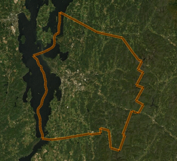

フィーチャ レイヤーがダウンロードされ、関連付けられたレイヤ上に表示されます。フィーチャは、レコードフォーマットデータが連結されたシンプルなオブジェクトまたはVectorworksオブジェクト(点、線、および多角形)のグループとして追加されます。
