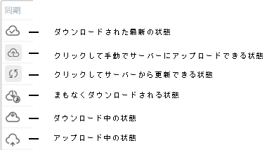

フィルタで絞り込んだプロジェクトの案件が、パレットの一番上のペインに一覧表示されます。案件は作成順に一覧表示されます。 リストをいずれかの列でソートするには、列の見出しをクリックします。見出しを再度クリックすると、昇順と降順が切り替わります。 サービスに接続している場合は、同期列に各案件の現在のステータスが表示されます。BIMコラボレーションサービスに接続するを参照してください。 ステータス、タイプ、優先度、およびフェーズ列の値は編集できます。変更する値をクリックし、表示されるリストから新しい値を選択します。 選択した案件に関連付けられているコメントが、案件リストの下に表示されます。 |

BIMコラボレーションサービスを利用していて、案件を手動でアップロードするオプションを選択している場合は、アップロードする案件ごとに同期列のアップロードボタン
をクリックします。

案件リストの同期列には各案件のステータスが表示され、案件を手動でアップロードしたり、サーバーと同期されていない案件を更新したりすることもできます。
