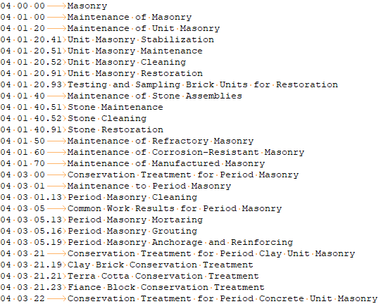

自動分類の最初のステップは、プロジェクトに必要な分類規格(MasterFormatやUniclassなど)を取り込むことです。これらのファイルは、2列からなるタブ区切りテキスト(.txt)、Excelシート(.xls)、または.xml形式にする必要があります。ファイルは分類コードでソートされている必要があります(1列目)。2列目には、コードの簡単な説明が含まれています。以下は、MasterFormatテキストファイルから抜粋したサンプルです。スペースはオレンジ色の点、タブはオレンジ色の矢印で表示されています。

上記の例では、1行目(04 00 00)でゼロがパディング文字として使われており、階層の最上位レベルを示しています。

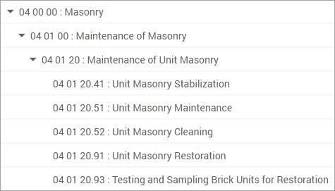

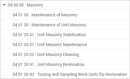

分類規格をテキストまたはExcel形式で取り込む場合は、分類規格の参照ダイアログボックスにおけるコードの階層を指定できます。コードの数が少なければ、2レベルの階層でも十分ですが、コードが数百もある広範な規格には、より多くのレベルが必要になるかもしれません。以下の例は、上記のMasterFormat分類規格を2レベルまたは4レベルに分解する方法を示しています。サンプルコードのスペースは、オレンジ色の点で表示されています。
2レベル
レベル1の文字:2、区切り記号:スペース
レベル2の文字:8
4レベル
レベル2の文字:2、区切り記号:スペース
レベル3の文字:2、区切り記号:.(ピリオド)

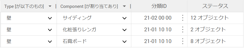

分類ルールセットは表で表示され、各行がオブジェクトのセットを指定して分類IDを割り当てるルールとなっています。必要に応じて表の列の検索条件を調整し、オブジェクトを絞り込みます。必要であれば、1つのルールに複数の列を使用することができます。たとえば、ある列で壁オブジェクトを指定し、別の列で壁の構成要素の種類を指定できます。
必要な数のオブジェクトに分類IDを追加します。オブジェクトには、一次分類、二次分類、および三次分類のIDを1つずつ追加できます。

検索条件列の見出し
クリックするとポップアップが開き、のタイプ(レイヤや壁スタイルなど)と演算子(「が以下のもの」や「が以下ではないもの」など)を選択できます。ワークシートのように、より詳細な検索条件(関数やレコードデータなど)を使用するには、列のタイプで式を選択します。
ポップアップの下部にあるコントロールを使用して、左または右に列を追加 したり、現在の列を削除 したりできます。
検索条件列のセル
見出しで選択したのタイプに応じて、指定した式で返される値を入力するか、クリックしてこの列で使用可能な値が一覧表示されるポップアップを開きます。この列がこの行のルールに適用されないことを示すには、*(アスタリスク)を使用します。
