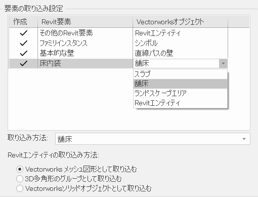

要素の取り込み設定 |
要素リスト |
このリストには、取り込んだファイル内のRevit要素が表示されます。取り込みに含める要素の横にある作成列をクリックして、チェックマークを付けます。要素は少なくとも1つ選択する必要があります。 取り込む対象として選択した要素ごとに、Vectorworksオブジェクト列をクリックし、現在のオブジェクトタイプの右側にある三角矢印をクリックして、その要素のVectorworksオブジェクトタイプを変更します。 取り込むRevit要素に適したVectorworksオブジェクトタイプのみ選択できます。
要素リストまたは取り込み方法フィールドでVectorworksオブジェクトタイプを変更すると、もう一方が自動的に更新されます。 |
取り込み方法 |
要素リストで1行または複数行を選択して、それらの行のVectorworksオブジェクトタイプを選択します。 異なるRevit要素を選択している場合、取り込み方法リストには可能性のあるすべてのVectorworksオブジェクトタイプが表示されますが、Revit要素には適切なVectorworksオブジェクトタイプのみ割り当てることができます。たとえば、標準壁、床内装、床外装などの要素を選択し、取り込み方法リストでスラブを選択した場合は、2つの床要素のみにスラブのVectorworksオブジェクトタイプが割り当てられます。壁をスラブとして取り込むことはできません。 要素リストまたは取り込み方法フィールドでVectorworksオブジェクトタイプを変更すると、もう一方が自動的に更新されます。 |
Revitエンティティの取り込み方法 |
ネイティブオブジェクトとして取り込めないオブジェクトの場合は、Revitエンティティオブジェクトに使用する形状の種類を選択します。 Vectorworksメッシュ図形として取り込むを選択すると、メッシュ図形が1つ以上作成されます(ファイルサイズは最小で、取り込み時間は普通です)。 3D多角形のグループとして取り込むを選択すると、3D多角形のグループが1つ以上作成されます(ファイルサイズは最大で、取り込み時間は普通です)。 Vectorworksソリッドオブジェクトとして取り込むを選択すると、ソリッドオブジェクト、またはソリッドが可能でない場合はメッシュ図形が1つ以上作成されます(ファイルサイズは相応ですが、処理は非常に遅く、取り込みに長い時間がかかることがあります)。 |
