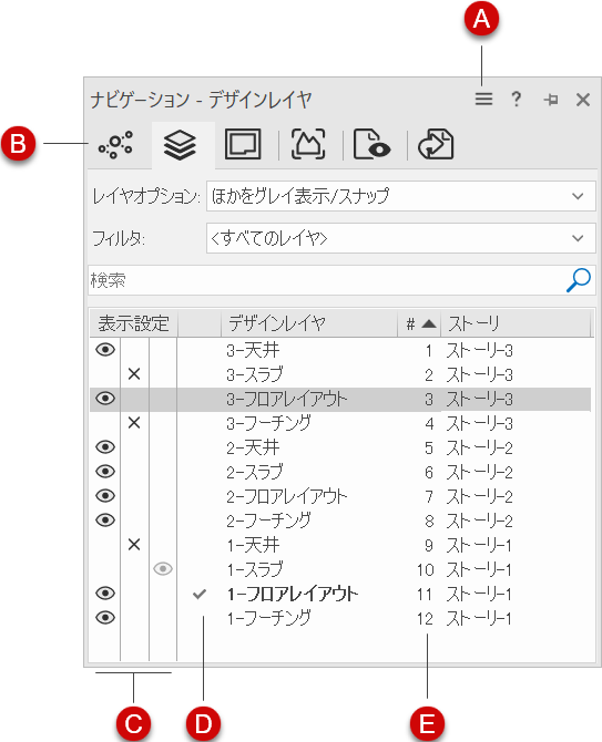

ナビゲーションパレットを使用するには:
コマンドを選択します。ナビゲーションパレットが開きます。以下の例では、デザインレイヤタブがアクティブになっています。
A:ユーティリティメニュー(コマンドはアクティブなタブによって異なります) B:タブ(クラス、デザインレイヤ、シートレイヤ、ビューポート、登録ビュー、ファイル参照) C:表示設定 D:アクティブなクラス/レイヤ(クラス、デザインレイヤ、およびシートレイヤタブのみ) E:前後関係(デザインレイヤおよびシートレイヤタブのみ) |
