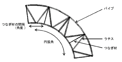

トラス(曲線)ツールを使用して、曲線トラスを挿入および設定します。曲線トラスはリギングオブジェクトとして機能するため、照明器具やその他の荷重をトラスに直接連結できます。曲線トラスは完全な3D回転をサポートしているほか、概略図の作成に使用できます。
トラス(曲線)のパラメータを下図で説明します。

直径
トラスの直径を、業界標準である外側から外側までの直径(外径)で設定します。
円弧角
トラスの円弧角を設定します。
分割角
継手を挿入する角度を設定します。

つなぎ材の間隔(角度)
つなぎ材の間隔を角度で設定します。
つなぎ材の断面形状
丸型あるいは四角のつなぎ材を選択します。
上下/側部つなぎ材の寸法
トラス上下および側面のつなぎ材の寸法を指定します。0(ゼロ)を入力すると、つなぎ材は描画されません。
ラチスの断面形状
丸型あるいは四角のラチスを選択します。
上下/側部ラチスの寸法
トラス上下および側面のラチスの寸法を指定します。0(ゼロ)を入力すると、ラチスは描画されません。
