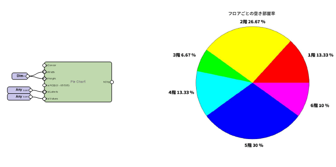

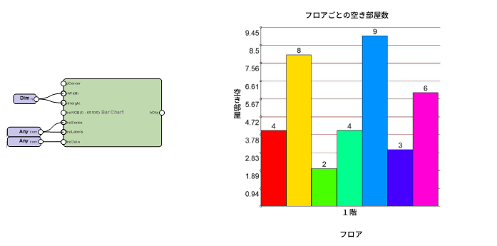

オプションで、グラフのラベルを作成します。これは複数のデータセットを扱う場合に便利です。カテゴリからLegendノードを配置して、ラベル項目と色の入力を定義します。
スクリプトを実行してグラフを作成するには、ネットワークのノードを右クリックして、コンテキストメニューからマリオネットスクリプトを実行を選択します。あるいは、ネットワークのノードを選択して、オブジェクト情報パレットで実行をクリックします。
指定した場所に、オブジェクトノードとしてグラフが作成されます。
2D棒グラフ
2D折れ線グラフ
2D円グラフ
