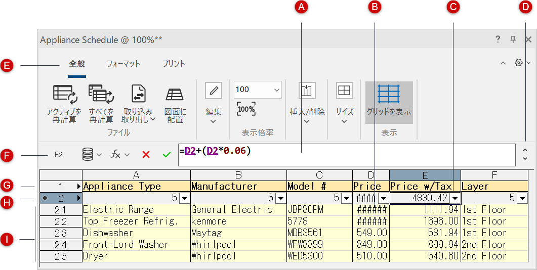

ワークシートには、スプレッドシートとデータベースの2種類の行があります。スプレッドシート行のセルには、定数(文字や数字)または数式が含まれます。データベース行は見出し行と補助行で構成され、特定の描画図形に関連するデータが表示されます。見出し行の選択条件を設定すると、条件を満たす図形ごとに下位の行が作成されます。
この例では、スプレッドシートの行1にデータベース列のラベルが含まれています。データベースの見出し行2は、図面内で「器具レコード」が連結されている各図形を表示するように設定されています。下位の行2.1から2.5は、図面内のこの条件を満たす5つの図形を表しています。
A:式フィールド
B:セル幅を広げると、この数字が表示されます。
C:ポップオーバーが開き、列の内容を編集できます。
D:式フィールドの展開と折りたたみ
E:ツールバーとタブ
F:式編集バー
G:スプレッドシート行
H:データベースの見出し行
I:データベースの下位の行
列には文字のラベルが表示され、行には番号のラベルが表示されます。データベースの補助行には、データベースの見出し行の番号に小数点と連番を付けた番号が割り当てられます。セルの列の文字と行番号は、A4、D2のようにスプレッドシートのセルのアドレスを示します(ただしデータベースの下位の行にはアドレスが表示されません)。

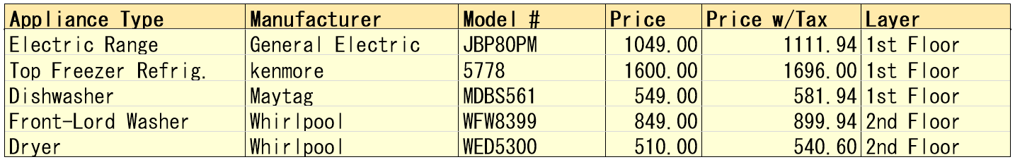

開いたワークシートは別のウインドウであるため、図面と共には印刷されません。ワークシートを図面の一部として含めるには、開いているワークシートウインドウから、全般タブの図面に配置をクリックします。カーソルの位置にワークシートイメージのプレビューが表示されます。クリックして、必要な位置にワークシートイメージを配置します(あるいは、リソースマネージャからワークシートを図面領域にドラッグします)。ワークシートを開くと、図面上にあるワークシートイメージがX印で表示されます。閉じたワークシートを図面から開くには、ワークシートをダブルクリックします。
ワークシートイメージを図面に配置後、伸縮したり、必要に応じて印刷用の小さなワークシートイメージに分割したりできます。
