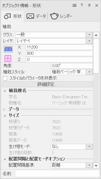

オブジェクト情報パレットでは、Vectorworks図面内で選択している図形の情報が表示され、パラメータを変更できます。表示される情報は、選択している図形の種類によって異なります。名前フィールドには、選択した図形のオプションの識別子を入力できます。
オブジェクト情報パレットでは、3つのタブにそれぞれのデータが整理されています。
タブ
説明
形状
選択した図形の形状、クラス、レイヤ、位置に関するパラメータが一覧表示されます。
レコード
レコードデータやIFCデータなど、選択した図形に連結されているデータが一覧表示されます。
レンダー
テクスチャを3D図形に割り当てたりマッピングしたりします。また、シェイドレンダリングモード、Renderworksおよびスケッチレンダリングスタイルでのメッシュスムージングも制御します。

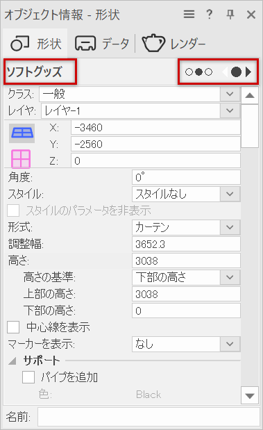

複数の図形を選択し、オブジェクト情報パレットから一括または個別に編集できます。複数の図形を選択すると、パレットの各タブの上部に編集コントロールが表示されます。必要に応じて、3つのドットをクリックして複数編集モード  と個別編集モード  を切り替えます。

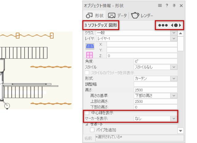

複数編集モードを使用すると、同じ種類の複数の図形に同じ変更を行うことができます。図形のパラメータ設定が異なる場合は、フィールドが空白表示になります。チェックボックスは「未確定状態」で表示されます。パラメータを編集すると、複数編集モードで選択しているすべての図形が影響を受けます。
一部の設定が異なる図形の複数編集モード
選択した複数の図形を個別に編集するには、タブの上部にある編集コントロールをクリックして、個別編集モードを選択します。次の図形または前の図形の矢印ボタンを使用すると、現在情報が表示されている図形の次または前の図形の情報が表示されます。このクリックで選択した図形は一瞬、強調表示されます。現在どの図形を選択しているのかを確認するには、中央にある丸ボタンをクリックして、選択している図形を再度強調表示します。矢印ボタンのいずれかがグレイ表示されたら、順に図形を選択して最後まで到達したことになります。
