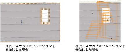

選択/スナップオクルージョンを使用 |
レンダリングしたビューでは、ソリッド図形は背後の図形を「オクルージョン」(遮蔽)します。背後に隠れている形状の干渉を受けずに、より簡単にソリッド図形を選択したり、ソリッド図形にスナップしたりするには、このオプションを有効のままにしておきます。隠れた形状にアクセスするには、セレクションツールのX線選択モードを使用するか、クリップキューブを有効にするか、またはワイヤーフレームのレンダリングモードに切り替えます。X線選択モードを参照してください。

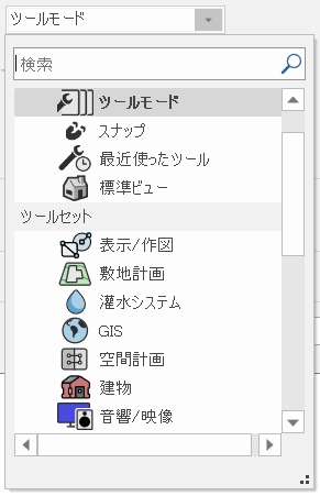

象限の選択 |
カーソルの位置を中心とした象限ごとに、表示するオプションを選択します。検索ボックスにテキストを入力すると、リストの項目が絞り込まれます。
一般オプションの下にあるツールモードでは、モード、スタイルリスト、設定ボタンなど、現在選択しているツールのツールバーのオプションが表示されます。最近使ったツールでは、最後に選択した4つのツールが左から右に時系列で表示されます。 セレクションツールとパンツールは使用頻度が高く、他のツールの邪魔になるため、表示されません。 ツールセットのリストには、この設定時に現在の作業画面で使用可能なツールセットのみが含まれます。同様に、図面領域のスマートオプションディスプレイには、現在の作業画面で使用可能なツールセットのみが表示されます。Spotlightの作業画面で環境設定を指定し、いずれかの象限に照明ツールセットを表示するよう選択した場合、そのツールセットが含まれない作業画面でスマートオプションディスプレイを呼び出すと、その象限は空になります(なしとマークされます)。 |
