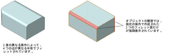

操作で作成された面を特定する
ある辺には6inchのフィレットが適用され、別の辺には10inchのフィレットが適用されているオブジェクトなど、さまざまな辺や面で複数の操作を完了しているオブジェクトでは、どの操作が現在編集可能であるかを把握する必要があります。
現在編集可能な操作で作成された面を特定するには:
必要に応じてオブジェクトの履歴に入ってオブジェクトを選択し、オブジェクト情報パレットの対象部分を強調表示をクリックします。
現在のフィレット/面取り/シェル/オフセット操作で作成された面が強調表示されます。
次のいずれかの操作を行います:
必要な面が強調表示されている場合は、オブジェクト情報パレットでパラメータ値を編集するか、以下のセクションの説明に従って、選択した辺/面を変更します。
必要な面が強調表示されていない場合は、オブジェクトの履歴に入り、階層化されている正しいオブジェクトにアクセスします。

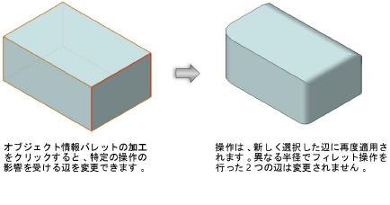

辺や面の選択を変更する
現在編集可能な操作の影響を受ける辺または面を変更するには:
必要に応じてオブジェクトの履歴に入りオブジェクトを選択し、オブジェクト情報パレットの加工をクリックします。
適切な(3Dフィレット、3D面取り、シェルソリッド、またはプッシュ/プル)ツールが自動的に選択されます。
必要に応じて辺または面を選択/選択解除して変更を加え、ツールバーに必要なパラメータを入力します。ソリッドの辺をフィレットする、ソリッドの辺を面取りする、ソリッド、NURBS曲面、プレイナー図形からシェルを作成する、またはソリッドの面をオフセットするを参照してください。
必要に応じてEnterキーを押すか、ツールバーのチェックマークボタンをクリックすると変更が完了します。

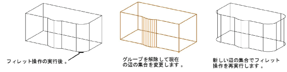

オブジェクトのグループを解除して編集する
オブジェクト情報パレットに表示されるボタンを使用してフィレット、面取り、シェル、またはオフセットフェイスオブジェクトで選択した辺や面を変更する代わりに、オブジェクトのグループを解除して辺や面を追加または削除してから、再度操作を行うことができます。
たとえば、シェルを作成して一部の辺にフィレットをかけた場合、オブジェクト情報パレットで直接変更できるのはフィレットのパラメータだけです。シェルの厚みを変更するには、オブジェクトの履歴を編集するか、最初にフィレットのグループを解除します。グループを解除して元の押し出しを変更するには、フィレットとシェルの両方をグループ解除する必要があります。変更を行った後で、シェルとフィレットを再度適用します。
これらの図形では、加工>グループに入るコマンドは使用できません。
