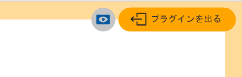

グループから出るボタンと編集モード枠
図形の編集モードでの編集モードを出るボタンの色と、色付きの枠の色、不透明度、およびサイズを設定します(図形の編集モードを参照)。

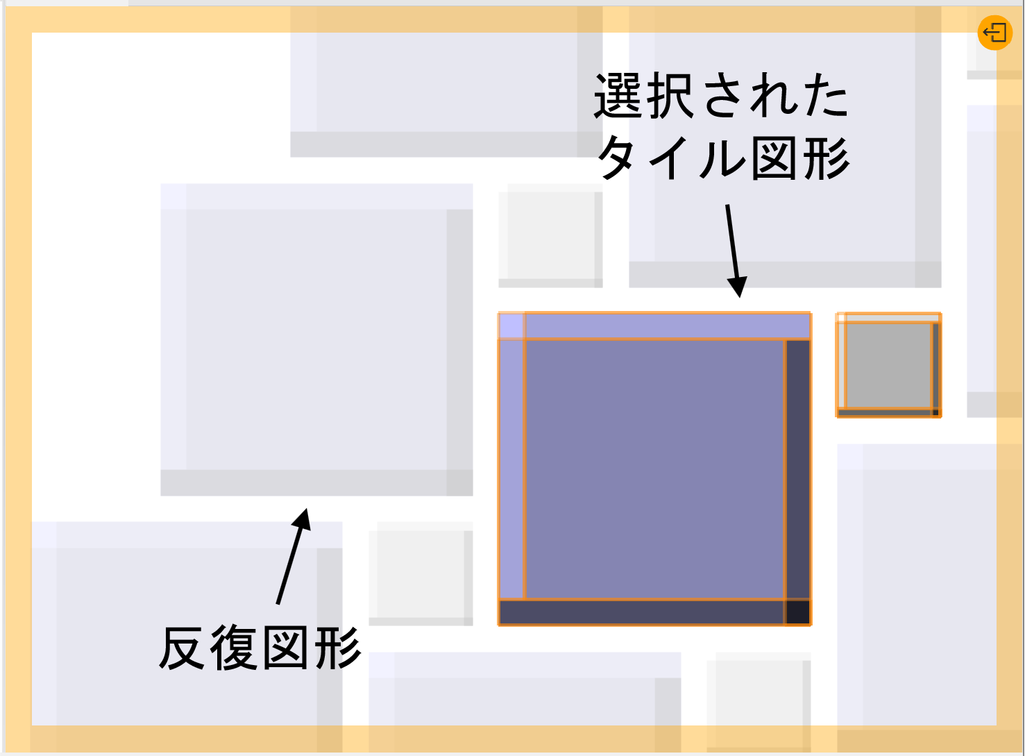

反復パターン不透明度
ラインタイプまたはタイルリソースの編集時に表示される、選択したラインタイプまたはタイル図形の反復の不透明度を設定します。
