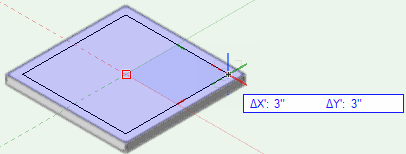

クリック&ドラッグで7"の正方形を描画します。再度クリックして正方形を作成します。
正方形にカーソルを重ねます。赤の強調表示によって、プッシュ/プルモード がアクティブであることが示されます。クリックしてカーソルを上方向に移動し、1/2"の押し出しを作成します。

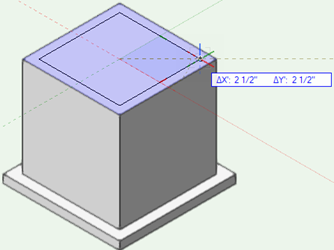

箱の底面にカーソルを重ねます。紫の強調表示によってオートマティックワーキングプレーンが示され、次に描画するオブジェクトはその面上に配置されます。押し出しの面の中心をクリックし、コーナーに向かってドラッグします。クリックして6"の正方形を作成します。
正方形にカーソルを重ねると、再度プッシュ/プルモードになります。上方向にドラッグしてクリックし、高さ6"の押し出しを作成します。次のステップでは、箱の側面を1/2"残して、この押し出しの内側を下方向に「プッシュ」します。

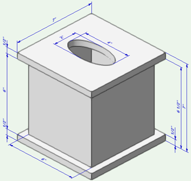

寸法を追加する
任意の角度で寸法を作成できる斜め寸法ツール をクリックします。
ツールバーから、いずれかの設定済み寸法規格(寸法規格)とファイルの単位(単位)を選択します。
特定の要件を満たすように、カスタム寸法規格とカスタム寸法を作成できます。

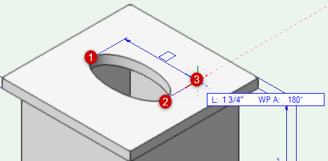

各ツールモードを使用して、箱のさまざまな部分に寸法を設定します。寸法を設定する2点をクリックし、オブジェクトから離すようにドラッグして、寸法補助線の長さと寸法を配置する平面の両方をプレビューします。クリックして寸法の位置を設定します。
複数の寸法を表示できるモードの場合は、含めたい点をすべてクリックし、最後の点をダブルクリックして寸法を完成させます。

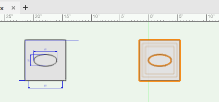

ビューポートが選択された状態で、新しいシートレイヤが表示されます。ビューポートを右クリックし、注釈の編集を選択します。編集モードであることを示すオレンジ色の枠が図面領域に表示されます。

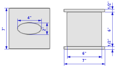

ビューポートは上のビューであるため、寸法を作成する平面のX軸またはY軸に寸法線を拘束する、縦横寸法ツール をクリックします。箱に水平および垂直寸法を追加します。ビューポート注釈の編集を出るをクリックして、編集モードを終了します。
同じシートレイヤに複数のビューポートを配置して、同じオブジェクトのさまざまなビューを表示できます。
上のビュー(左)と前のビュー(右)で箱の寸法が表示された2つのビューポート
