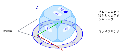

オンスクリーンビューコントロールは、デフォルトでデザインレイヤの図面領域の左下隅に表示されます(任意のコーナーに自由に移動できます)。これによって、標準ビューのすばやい変更や、ドラッグによるフライオーバーの実行やカスタムビューの設定が行えます。設定に応じて、オンスクリーンビューコントロールには、座標軸、コンパスリング、および2D/平面:回転ビューや、ビューがワーキングプレーンに対して設定されている場合のインジケータといった、図面の向きに対する視覚的なヒントも表示されます。カーソルをキューブ上に重ねてマウスホイールでズームすると、カーソルの位置ではなく、ビューウインドウの中心がズームの原点として使用されます。
ワーキングプレーンビューを有効にすると、オンスクリーンビューコントロールの向きが変わってキューブの底面がワーキングプレーンに平行になり、底面はワーキングプレーンの配置を反映した色で表示されます。

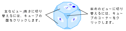

キューブの面または斜めの角をクリックして、関連する標準ビューに変更します。
