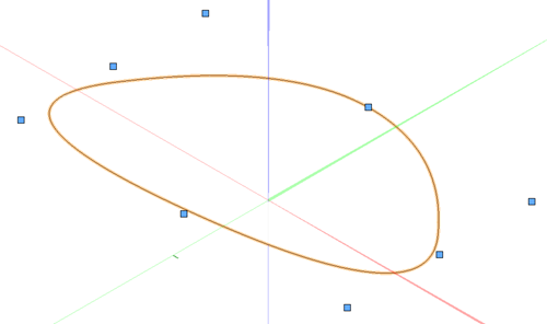

湿地帯エリアを追加します。キュービックスプラインポイント指定モードの曲線ツールをクリックし、作図ウインドウで長円形を描画します。長円形が完成に近づいたら、ショートカットの「k」キーを押して、閉じた形状を作成します。これが水域の庭のランドスケープエリアになります。
表示バーの現在のビュー/標準ビューリストから斜め右を選択するか、テンキーの3を押すか、あるいはオンスクリーンビューコントロールのキューブを使用して、3Dビューに切り替えます。

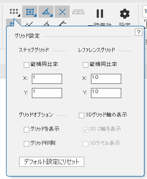

この時点では、3Dグリッド軸が邪魔です。これを非表示にしましょう。表示バーのスナップツール領域にあるグリッドスナップをダブルクリックします。グリッド設定ポップオーバーで、3Dグリッド軸の表示の選択を解除します。
曲線をまだ選択していない場合は、曲線を選択します。図形からオブジェクトを作成コマンドを選択します。図形からオブジェクトを作成ダイアログボックスで、オブジェクトタイプとしてランドスケープエリアを選択します。プロパティを表示および元図形を削除のオプションを選択します。

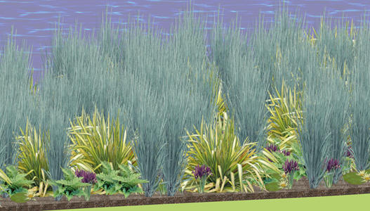

これで、定義済みの好水性植物の組み合わせを含む湿地帯のランドスケープエリアが完成しました。
カエルの声が聞こえそうです

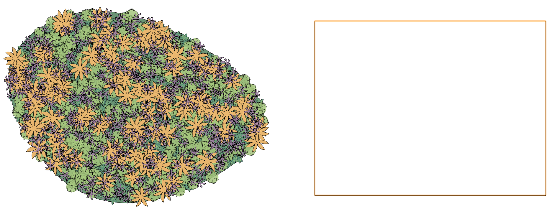

四角形ツール  をクリックし、湿地帯の右側に四角形を描画します(曲線ツール  を使用して、より滑らかな形状を作成することもできます)。
湿地帯エリアの隣に牧草地を配置します

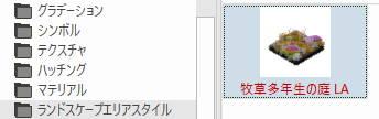

ランドスケープエリアツール  をクリックします。ツールバーにあるランドスケープエリアスタイルのリソースセレクタから、多年草庭園フォルダの牧草多年生の庭 LAを選択します。

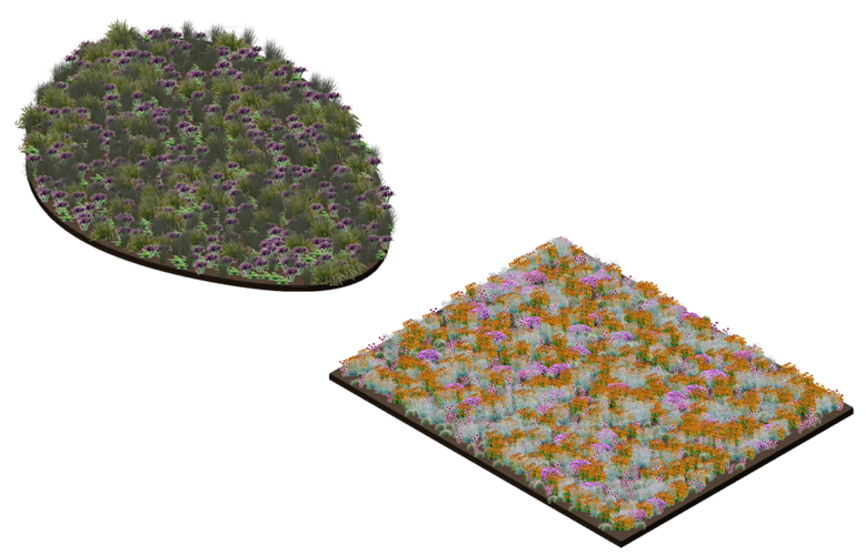

図面に牧草地を追加します

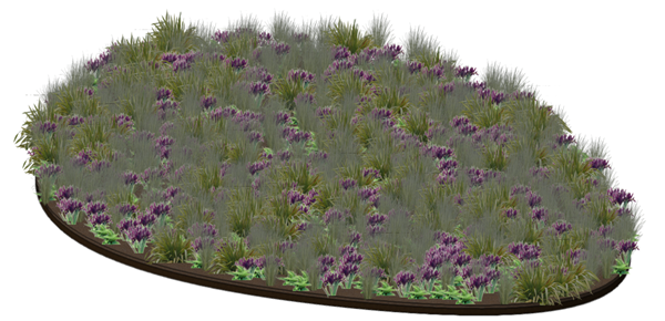

牧草地の花々は湿地帯エリアと対照的です

リソースマネージャから、現在のファイルのリソースを参照し、変更するスタイルを指定します。スタイルを右クリックし、編集を選択します。

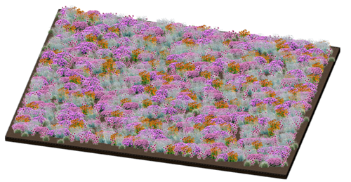

植栽本数の割出し基準で、比率(固定レート/カスタムパーセンテージ)をクリックします。レートを1に変更します。
オレンジ色のエキナセア行をクリックし、編集をクリックして、比率を6.7に変更します。
紫色のムラサキバレンギク行をクリックし、編集をクリックして、比率を34.7に変更します。
優れた造園手法として、一般に比率の合計は100%になります。ただし、球根の植え付けなど、植栽をより詰めて植えることが理にかなっている場合もあります。
必要に応じて植栽を追加をクリックし、ランドスケープエリアに新しい植栽を配置します。リソースセレクタから植栽を選択します。
OKをクリックして、スタイルを変更します。ファイルでそのスタイルを適用しているランドスケープエリアも、すべて変更されます。既存のスタイルを変更したくない場合は、編集する前にリソースマネージャで複製を作成しておくことができます。
オレンジが減って、紫が増えました!

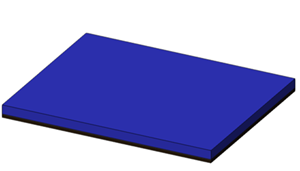

2D時に植栽を表示で雲型(植栽)を選択し、3D時に植栽を表示で植栽ブロックを選択します。ブロックの高さは2'(61cm)と入力します。

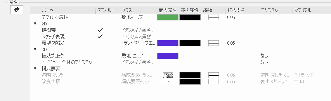

リソースマネージャから、再度ランドスケープエリアスタイルを編集します。属性ペインから、雲型(植栽)と植栽ブロックの両方のデフォルト属性と同期列のチェックマークを外します。次に、それぞれのカラーボックスをクリックして、紫のの色(カラーの面のスタイル)を選択します。
詳細が非表示になり、概念的な紫色の植栽ブロックが作成されたことが確認できます。
