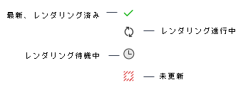

ビューポートとレンダービットマップのレンダリング中は、各ビューポートまたはレンダービットマップの右下隅にも別のアイコンが表示され、個々の状態が示されます:
アイコン
説明
レンダリング
ビューポートとレンダービットマップが、バックグラウンドでレンダリングされています。
ブロック
ビューポートとレンダービットマップが処理中であり、他の操作はブロックされます。
待機中
ビューポートとレンダービットマップが、バックグラウンドでレンダリングを開始する準備ができている状態です。
ナビゲーションパレット(Vectorworks Design Suite製品が必要)のビューポートタブには、一覧表示されている各ビューポートのレンダリング状態に関する情報が表示されます。
ステータスバーには、レンダリング中の各シートレイヤビューポートの名前が示されます。Renderworksレンダリングモードの場合は、レンダリング中のビューポートを選択すると、さらに詳しい状態が表示されます。
