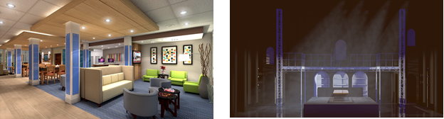

レンダリングを行うと、3D図形に立体感が出ます。ソリッド図形は影を落とすことができるほか、背後にある図形を「オクルージョン」(遮蔽)することもできます。レンダリングは、メモリと時間を大量に消費する処理になりがちです。図面ウインドウの下部にあるプログレスバーには、Renderworks、リアリスティックRS、隠線消去、およびポリゴンレンダリングモードのレンダリング処理に必要な時間が表示され、レンダリングの設定やハードウェアによって異なるレンダリング時間を比較できます。
デザインを伝えるレンダリングを作成するためのプロセスには、デザインレイヤとシートレイヤビューポート両方での作業が含まれます。美的感覚や対象者によって、レンダリングプロセスはシンプルにも複雑にもなります。
レンダリングでは、光源、テクスチャ、およびレンダリングモード/レンダリングスタイル設定のバランスを取ることが必要です。たとえば、プロジェクトの開始時に光源を使用して基本的な建物や図形の配置を確認できます。テクスチャを使用すると、レンダリングにおける光源と図形の相互作用が変更される可能性があるため、テクスチャは最後のステップより前に追加する必要があります。モデルの作成とレンダリングは、以下のセクションで概説する順序で行うことを推奨しますが、レンダリングの作成は多くの場合、確認と調整の繰り返しになります。以下で説明するようにモデルの加工とレンダリングオプションの変更を行うことで、レンダリングのパフォーマンスと速度を向上させることができます。

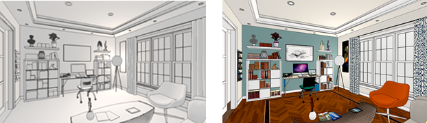

Vectorworksには複数のレンダリングモードが用意されており、隠線消去から写真のようにリアルな効果やスケッチ効果まで、さまざまな視覚効果を作成できます。これらのレンダリングモードを使用し、デザイン内で図形、テクスチャ、影、およびその他の詳細がどのようにレンダリングされるかを感じ取ることができます。レンダリングモードではなくレンダリングスタイルを使用すると、選択したレンダリングモードとそのオプション、背景放射光、カメラエフェクト、および背景テクスチャを1つのリソースに集約し、必要に応じてすばやく使用できます。レンダリングモードまたはレンダリングスタイルを選択すると多種多様な効果を出せますが、複雑な図面では、多くの時間やコンピューターリソースが必要となる可能性があります。現在の活動やプロジェクトの段階に合わせて適切なレンダリングモードまたはスタイルを選択することが重要です。
3Dビューのデザインレイヤ上で積極的にデザインする場合はシェイドまたはワイヤーフレームレンダリングモードを使用します。これらのレンダリングモードは、効率的かつ効果的に作業するための主要で実用的なモードと見なされています。シェイドは応答性が良く、テクスチャ、色、影、および形状の全般的な印象をすばやく提供できるよう設計されたソリッドなモードです。ワイヤーフレームでは線を使用して図形の辺が表現され、オプションでプレイナー図形の面を3Dビューで表示できます。
オプションを備えるレンダリングモードの場合は、デザインプロセス全体を通してオプションを調整し、必要な場合にのみ異なる詳細を表示して、レンダリングを高速化できます。たとえば、シェイド設定では、建物の作業をしている間はテクスチャまたは色を表示しないよう選択できます。品質オプションを中に設定すると、特に曲線に対して詳細レベルと速度の適切なバランスを取ることができます。アンチエイリアスをオフにしてもモデルに問題がないように見える場合は、一時的にオフにします。影を付けられる光源図形を図面に追加するまで、影はオンにしないでください。
シェイド、Renderworks、およびリアリスティックRSレンダリングモード/スタイルでは、同じ光源およびテクスチャ属性がすべて表示されるわけではないため、異なる効果を使用しているモデルはレンダリングモードによって表示が異なります。最終的なプレゼンテーションのレンダリングに使用する予定のレンダリングモードまたはスタイルで定期的にテストレンダリングを作成して、光源とテクスチャを確認しながらデザインを進めてください。表示する必要のある詳細レベルに応じて、リアリスティックまたはリアリスティックRS簡易スタイルなど、Vectorworksが提供する速度と品質のバランスが良いレンダリングスタイルを使用します。

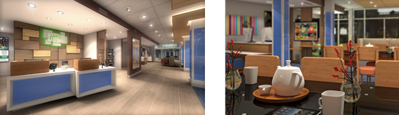

反射、かすれの反射属性や透明属性、およびグローの各属性を使用すると、レンダリング時間が長くなります。ほとんどのレンダリングモードで、これらの効果は控えめに使用する必要があります。広範囲なハイライトを使用する場合は、かすれの反射属性ではなく、プラスチックまたはメタリックの反射属性を使用することを検討します。グロー図形は、より正確にサンプリングする必要があるため、結果としてより時間がかかります。グロー属性は少数の大きな図形に対して使用します。バックライト属性は、単純な光源を使用する数個の小さな備品に対して使用します。レンダリングスタイルで、リアリスティックRSタイプを使用することを検討してください。リアリスティックRSは通常、グロー図形やかすれた図形、ソフトエッジ、および反射をうまく扱うことができます。使用しているハードウェアがGPUをサポートしている場合、リアリスティックRSは処理にGPUを使用するため、このような効果が多い複雑なファイルをはるかに短時間でレンダリングできます。
ガラスには反射、屈折、透明の影構成要素があるため、ガラスを使用するとレンダリング時間が長くなります。
特に透明なガラスは、レンダリング時間を短縮するために、テクスチャの編集ダイアログボックスで影を落とさないように設定できます。間接光の計算時に時間を短縮するために、テクスチャの編集ダイアログボックスでガラステクスチャの間接光を無効にするよう設定することもできます。
