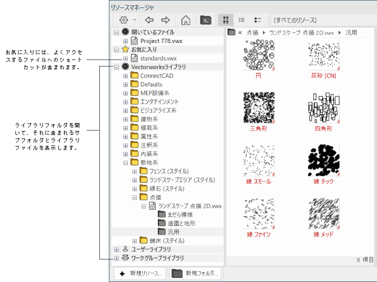

Vectorworksアプリケーションでは多くのリソースライブラリを使用できるほか、カスタムライブラリを追加することもできます。リソースマネージャの(左側にある)ファイルブラウザペインから、リソースライブラリに簡単にアクセスできます。さらにすばやくアクセスするには、頻繁に使用するライブラリを「お気に入り」に指定します。リソースマネージャを使用すると、ファイルを開くことなく、ライブラリファイルに含まれるリソースを表示して選択できます。

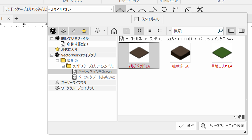

リソースセレクタも同様のブラウザペインを備えており、使用する時点でリソースライブラリにアクセスできます。たとえば、属性パレットでラインタイプリソースを参照したり、植栽ツールのツールバーで植栽スタイル(Vectorworks Landmarkが必要)を参照したりできます。
ツールバーからリソースセレクタにアクセスできます。
リソースマネージャでもリソースセレクタでも、ライブラリリソースをファイルブラウザペイン内のファイルにドラッグすると、ファイルを簡単に取り込むことができます。リソースマネージャから、ライブラリリソースを図面に直接ドラッグすることもできます。

カスタムリソースライブラリを独自に作成できるほか、Vectorworks Design Suite製品をインストールしている場合は、ワークグループでカスタムライブラリを共有できます。リソースマネージャ、リソースセレクタ、またはソフトウェアでの使用時に表示されるリソースリストからカスタムファイルにアクセスするには、Vectorworksライブラリで使用しているものと同じライブラリフォルダ構造とフォルダ名を使用して、ユーザーフォルダまたはワークグループフォルダ内のフォルダにファイルを配置します。カスタムリソースライブラリを作成するを参照してください。
カスタムライブラリファイルを追加または編集後、リソースマネージャでユーザーライブラリまたはワークグループライブラリの見出しを右クリックして、更新(または、アクションメニューのライブラリを更新)を選択し、Vectorworksでファイルを使用できるようにします。
