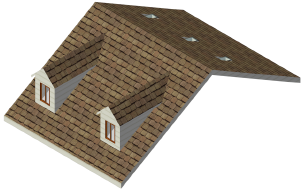

ドーマーを作成する
屋根および屋根面に、さまざまなドーマーを作成できます。ドーマーを屋根と同じスタイルに設定すれば、均一な外観を作成できます。
ドーマーの壁は、簡単にテクスチャを適用できるよう、常に時計回りに描かれます。
屋根または屋根面にドーマーを作成するには:

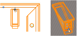

屋根または屋根面を選択します。
屋根または屋根面の周囲や各ドーマーおよび窓の位置に選択ハンドルが表示されます。
ドーマーの選択ハンドルの上にカーソルを合わせてクリックします。
ドーマー設定ダイアログボックスが開き、ドーマーのパラメータが表示されます。
パラメータを編集します。詳細はドーマーを作成するを参照してください。

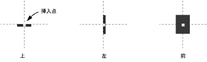

独自のトップライトシンボルを作成する場合は、シンボルの背部と中央にシンボルの挿入点を設定します。
シンボルの挿入点で、トップライトを埋め込み型にするか表面実装型にするかが決まります。

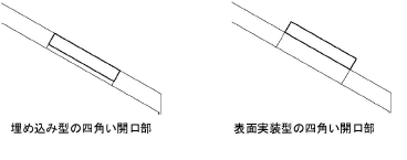

開口部の形状
トップライトの開口部の形状タイプを選択します。
垂直:開口部の端部がアクティブレイヤプレーンに対して垂直になります。
斜角:開口部の下端はアクティブレイヤプレーンに対して垂直になり、開口部の上端はアクティブレイヤプレーンに対して平行になります。
直角:開口部の端部が屋根に対して直角になります。
