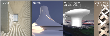

3Dモデリングの種類
Vectorworksでは、ツールやコマンドを柔軟に組み合わせることで3Dモデルの作成と操作ができます。一般にモデルを作成するには複数の方法がありますが、適切なオブジェクトやツール、およびコマンドを正しい順番で使用すれば、効率を高め、結果を改善することが可能です。

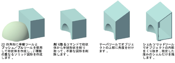

ソリッドモデリング
体積のあるソリッド図形としては、押し出し(標準、テーパ押し出し、多段押し出し、パス押し出し)、回転体、シェル、フィレット、面取り、ソリッドプリミティブ(球や円錐など)、合成/切り欠きなどがあります。主に3Dツールセットや加工およびモデルメニューの複数のツールやコマンドを使用し、ソリッドを作成または変更できます。
多くのソリッド図形には、階層化された編集可能な履歴も保持されます(ソリッド図形の履歴を編集するを参照)。これに対して、汎用ソリッドの履歴はすべて削除されます。
ソリッド図形はすべて汎用ソリッド図形に変換でき、ソリッド操作の中には、自動的に汎用ソリッドが作成されるものもあります。汎用ソリッドが必要とするコンピューターリソースは他のソリッド図形よりはるかに少ないため、最終的な形が得られ、それ以上の編集が不要であれば、オブジェクトを汎用ソリッドに変換することで、ファイルサイズを減らしてパフォーマンスを改善することができます。

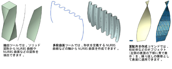

3D図形を変更するためのアプローチ
3D図形の編集に使用できるツールやコマンドは、さまざまなアプローチによる柔軟なオプションを備えています。ツールやコマンドには、ソリッド、NURBS曲面、およびサブディビジョンなどのさまざまなオブジェクトを操作するものもあれば、より限られた専門的な用途のものもあります。
プッシュ/プルツール、サブディビジョン編集ツール、デフォームツール、噛み合わせるおよびメッシュを簡素化コマンドなど多くのツールやコマンドを使用すると、3D図形を直接操作できます。
抽出ツール、等間隔輪切りツール、回転体および補間点によるNURBS曲面を作成コマンドなど、その他のツールやコマンドは、場合によってはまったく新しいオブジェクトを作成する出発点として、複数の形状または形状の一部を使用し、デザインプロセスを発展させることができます。

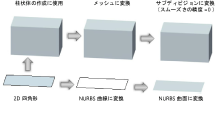

主に加工>変換コマンドで使用できるものの、これに限定されない一部のコマンドでは、ある種類のオブジェクトを別の種類のオブジェクトに変換し、他のツールやコマンドを使用してさまざまな操作を行うことができます。

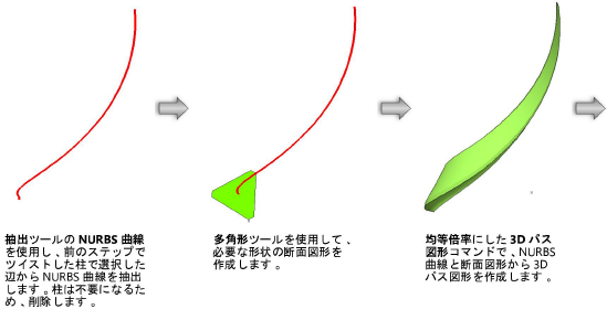

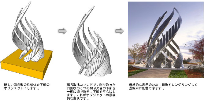

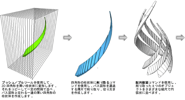

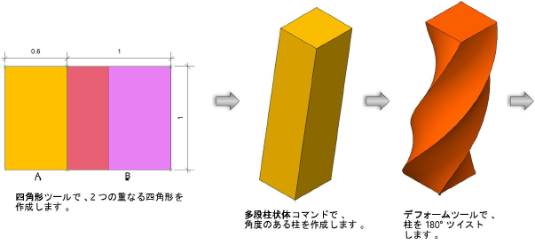

3Dモデリングプロセスの例
3Dモデリングツールやコマンドを組み合わせると、段階を踏んで複雑なオブジェクトを作成できます。モデルの作成には多くの方法があり、オブジェクトタイプや編集方法の最も効率的で効果的な組み合わせは、デザインプロセスの最終目標によって大きく異なります。
