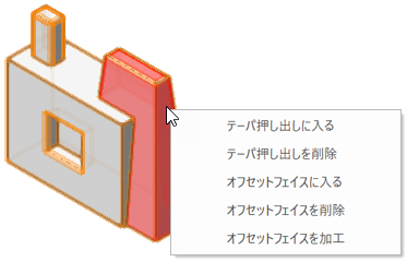

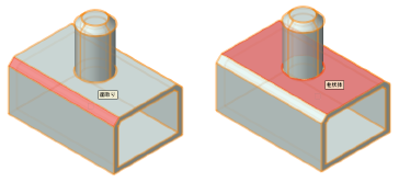

選択中の図形上でカーソルを動かすと、面が強調表示されます。強調表示された面を選択するとソリッドのどのフィーチャが編集対象となるのかが、スクリーンヒントで示されます。
次のいずれかの操作を行います:
強調表示されている面をクリックして、対象のフィーチャを編集するための図形の編集モードに入ります。ステップ4に進みます。
強調表示されている面を右クリックして、その他のオプションのコンテキストメニューを表示します。
面を右クリックすると、フィーチャ固有のコンテキストメニューが表示されます。必要なコマンドを選択します。
[フィーチャ]に入るを選択すると、選択している編集可能なフィーチャの図形の編集モードに入ります。
[フィーチャ]を削除を選択すると、選択しているフィーチャが図形の履歴から直ちに削除され、ソリッド図形が再構築されます。
[フィーチャ]を加工はフィレット、面取り、シェル、およびオフセットフェイスオブジェクトで使用でき、そのフィーチャを作成したツールがアクティブになり、ツールバーから編集できます。これらのオブジェクトの辺や面に特化した操作の編集に関する詳細は、フィレット、面取り、シェル、またはオフセットフェイスオブジェクトを変更するを参照してください。

噛み合わせるコマンドを使用して、2つの重なるソリッド図形(この場合は四角形の押し出しと、それより高さのある円形の押し出し)を1つの合成オブジェクトに組み合わせます。
シェルソリッドツールを使用して、オブジェクトのシェルを作成します。
3Dフィレットツールを使用して、円形部分と四角形の形状が交わる合成オブジェクトの辺にフィレットをかけます。
3D面取りツールを使用して、円形部分の上端を面取りします。
この例のこの時点では、辺の面取りをオブジェクト情報パレットで直接編集することができます。ただし、これより前のステップを編集するには、図形の編集モードに入って、オブジェクトの階層化された履歴にアクセスする必要があります。

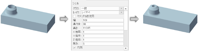

この例のステップ2で作成したシェルの厚みを編集するには、次のいずれかの操作を行います:
コンテキストメニューからCSGフィーチャを編集を選択し、シェルの面を強調表示し、コンテキストメニューからシェルを加工を選択します。ツールバーからシェルの厚みを変更します。
コンテキストメニューからソリッドを編集を2度選択すると、図形の編集モードのオブジェクト情報パレットに、編集対象としてシェル図形が表示されます。オブジェクト情報パレットでシェルの厚みを変更します。
