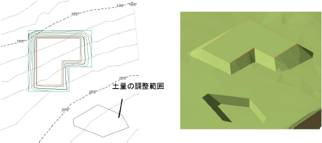

土量の調整範囲は、切土と盛土のバランスを取り、地形モデルで土を運び出したり運び込んだりする必要がないようにします。土量の調整範囲は、地形モデルで埋め立ての厚さが等しい領域に適用されます。土量の調整範囲を作成するには、造成図形ツールを使用するか、曲線を描画した後に図形からオブジェクトを作成コマンドを選択します(図形からオブジェクトを作成するを参照)。
土量の調整範囲を作成するには:
地形モデルを作成し、造成面や道路などの造成用図形を追加します。次に、選択した地形モデルのオブジェクト情報パレットで更新をクリックして計画地形を更新します。
最初の切土と盛土の容量はオブジェクト情報パレットに表示されます。
ツールとモードをクリックします。必要に応じて、ツールバーで高さを指定します。
土量の調整範囲を描画します。
オブジェクト情報パレットで、埋め立てが必要か、または過剰な埋め立てが存在するかによって、土量の調整範囲を上下に調整します。
