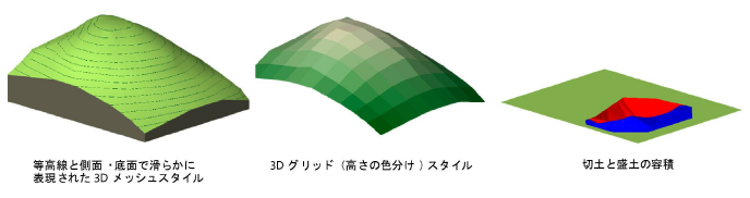

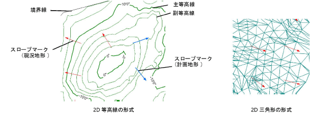

地形モデルタブで、すべての構成要素のクラスと色、ラインタイプ、線の太さ、および特定の構成要素ではマーカースタイルを選択して、2D(現況および計画)および3D地形モデルの表示をすべてカスタマイズできます。線をダブルクリックして属性を設定するか、項目を選択して編集をクリックします。
属性ダイアログボックスが開きます。外観と表示を制御するクラスを、地形モデルの構成要素ごとに選択します。図面内に存在するクラスが一覧表示されます。または、新規を選択して新しいクラスを作成するか、地形モデルオブジェクトと同じクラスに地形モデルの構成要素を配置する<地形モデルのクラス>という名前のクラスを選択します。

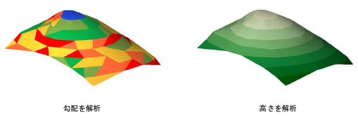

地形データの解析タブで、勾配と高さ解析のグラフィックパラメータを設定します。勾配の色は地形モデルの勾配の変更を、最も急な勾配から最も緩い勾配までの色の変化で示します。高さ解析は地形モデルの高さの変更を、最低から最高までの高さの色の諧調で示します。

勾配解析を表示するには、傾斜の色分けによる表示スタイルを選択します。高さ解析を表示するには、高さの色分けによる表示スタイルを選択します。
