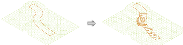

場合によっては、樹木、駐車場、擁壁、造成図形、灌水システム、群葉、およびその他の地形オブジェクトを、地形モデル、ランドスケープエリア、または舗床の表面に配置する必要があります。そのような場合は表面に移動コマンドを使用します。
植栽は自動的に地形モデルの表面に移動しますが、このコマンドを使用すると単に植栽が地形モデルの表面にリセットされます。植栽を舗床またはランドスケープエリアの表面に移動することはできません。
ランドスケープエリアではこのコマンドを使用できません。選択したランドスケープエリアの地形モデルのレイヤパラメータから、ランドスケープエリアの地形モデルを選択します。
このコマンドは、レベル、3D基準点、3D多角形、3Dプリミティブ、押し出し、回転体、メッシュ、スラブ、光源オブジェクト、壁、および3Dコンポートネントがあるシンボルにも有効です。2D曲線または2D多角形を選択している場合、表面に移動される前に対応する3D図形に変換されます。
このコマンドはパス押し出しにも動作するため、パス図形の3D部分を表面に適合できます。

敷地表面を選択ダイアログボックスが開きます。図形を移動する表面を選択します。
正確なZ値が図形の挿入点、最下部の点、または指定した部分に設定され、表面に図形が配置されます。
