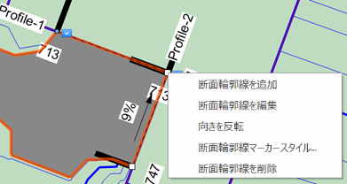

断面輪郭線を追加して、舗床または位置合わせ/パス造成図形の表面を変更するには:
2D/平面ビューに切り替えます。
舗床または造成図形を選択します。オブジェクト情報パレットまたはドロップダウンコンテキストメニューで、断面輪郭線を追加をクリックします。
断面輪郭線を描画します。クリックして断面輪郭線の描画を開始し、再度クリックして終端を設定し、3回目のクリックで向きを指定します。
オブジェクト情報パレットで、断面輪郭線を編集をクリックして図形の編集モードに入ります。
あるいは、舗床または造成図形を右クリックしてコンテキストメニューから断面輪郭線を編集を選択するか、断面のドロップダウンコンテキストメニューから断面輪郭線を編集を選択します。
