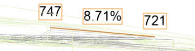

パスを描画後、中心パス(縦断面)を編集し、必要な数の横断面を追加して、造成図形を変形します。縦断面と横断面を編集するには、各断面を編集モードで表示します。断面には、高さが変化するそれぞれの頂点と共に断面の全長が表示されます。環境設定で編集モード時に他の図形を表示を選択している場合は、既存の形状にスナップして頂点をインタラクティブに追加し、既存の点の高さと勾配を変更できます。

始端の高さ 終端の高さ |
造成図形の始端と終端の高さを入力します。あるいは、いずれかの高さを入力して勾配値を入力すると、もう一方の高さが自動的に計算されます。 |
勾配 |
勾配値を入力します。あるいは、始端の高さと終端の高さを入力すると勾配が表示されます。 |
