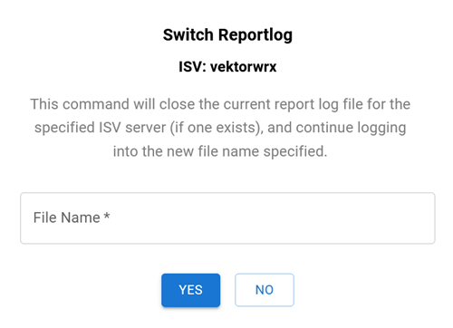

別のレポートログファイルに切り替える
使用中のレポートログから、別のログファイルを指定して切り替えることができます。レポートログを切り替えるには、新しいレポートログを事前に用意しておく必要があります。
サーバー管理のホームスクリーンにあるサーバーメニューから、Switch Reportlogを選択します。
Switch Reportlog画面が開きます。
File Nameに、ログが置かれているファイルパスをファイル名を含めて入力します。
YESをクリックします。
レポートログが別のファイルに切り替わります。

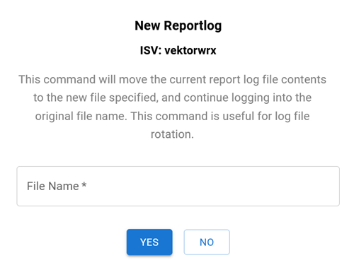

新規レポートログを作成する
現在出力中のレポートログファイルを別名保存し、元のファイルでログ取得を続けることができます。バックアップファイルを作成するのに便利です。
ROTATEコマンドは、バックアップのログファイルを自動的に作成します。運用状況によっては、ログファイル容量が増える可能性があります。定期的にバックアップすると、ファイルの容量を抑えることができます。詳細はサーバーオプションを指定するを参照してください。
サーバー管理のホームスクリーンにあるサーバーメニューから、New Reportlogを選択します。
New Reportlog画面が開きます。
File Nameに、バックアップログを置くファイルパスをファイル名を含めて入力します。
YESをクリックします。
現在のレポートログファイルの内容が、指定したバックアップログに保存されます。また、現在のレポートログにログ内容の記述が続けられます。

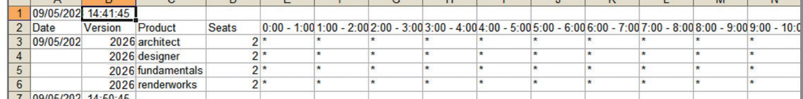

変換されたスプレッドシートファイルには、次の情報が含まれています。
パラメータ
説明
Date
統計が生成された日付です。
Version
Vectorworksのバージョンです。
Product
Vectorworksのモジュール名です。
Seats
モジュールごとに使用可能なライセンスの数です。
(時刻表示)
クライアントが起動すると、使用中のライセンス数が増加します。このパラメータには、時間帯ごとに使用されているライセンスの最大数が表示されます。
1日の途中でライセンスを更新し、特定のモジュールが利用できなくなると、使用できない時間帯はアスタリスク(*)で示されます。翌日の統計値には表示されません。
1日の途中でライセンス数を変更すると、その日の終わり(日付が変わる時点)に新しい値が反映されます。
Borrow
1日の終わり(日付が変わる時点)に持ち出されているライセンスの数を表示します。
