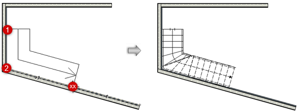

頂点モードでは、頂点が最大6つある曲線に基づいて階段を描画できます。階段で選択した標準形式/リソースは、曲線の頂点の数と一致している必要があります。一部の階段形式では90°の角度が必要です。隣接する建築部位にスナップして、階段の境界の外側を正確に配置します。階段に設定したい特定の階段形状パラメータがある場合は、最初に階段設定ダイアログボックスで指定します。階段の全体的な寸法設定(階段の幅長さなど)は、描画した階段の境界の外側に合わせて調整され、階段ツールで階段が計算されると、階段設定にある他の階段形状設定はできる限り変更されずに維持されます。
段板奥行き段数オフセットなどの形状設定は描画した形状では定義されません。有効な階段を作成するには調整が必要となることがあります。

曲線の始点をクリックして指定します。
再度クリックして、セグメントの終点と次のセグメントの開始点を指定します。階段の形状と位置がプレビューされます。矢印は階段の方向を示します。
線分の描画を続けます。ダブルクリックして曲線を完成させます。
階段ツールを使用すると、曲線、および形式や段板奥行き蹴上げなどその他の形状設定に基づいて、階段が計算されます。有効な階段が計算されると、階段が作成されます。有効な階段が計算されなければ、階段の作成に失敗するか、無効な設定を変更するためのオプションが表示されます。
この例では、L字型の階段の作成に使用する曲線には、必ず3つの頂点が必要です。この階段形式では90°の角度は不要です。
