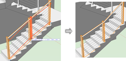

2D/平面ビューまたは3Dビューで変形ツールを選択して、選択した手摺の形状を編集します。使用可能なモードはビューによって異なります。通常の2D変形モード(辺の表示/非表示モードを除く)と、次の特別な3Dモードを使用できます。ツールの一般的な情報は、図形を変形するを参照してください。
編集モードに応じて、各支柱または各手摺のセグメントにハンドルが表示されます。編集中にハンドルを正確に移動するには、データバーに値を入力します。
変形ツールで支柱を移動、追加、または削除すると、関連するセグメントの長さが変わることがあります。これらのセグメントに対する支柱も自動的に追加または削除されます。

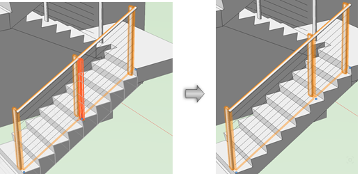

パスに沿って支柱を移動
間隔とスタイルの設定に応じて、手摺のラインに沿って支柱を移動します
支柱を垂直方向に移動
支柱を垂直方向に移動します。

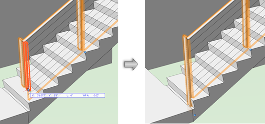

支柱の下部を変形
支柱の長さを変更します。Shiftキーを押したままドラッグすると、同じ垂直線に沿って支柱の長さの調節を拘束できます。
