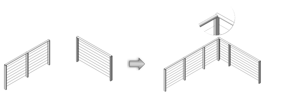

結合する両端の角度に必要なサブモードを設定します:
留め継ぎ:両端を結合部で留め継ぎます。

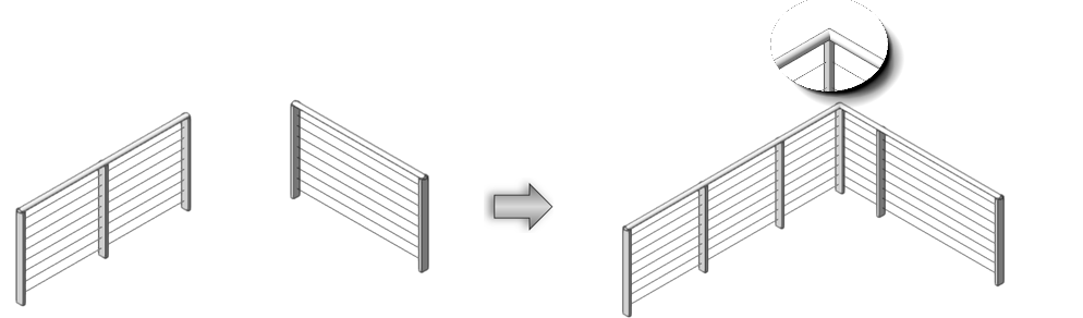

片側無調整結合:両端を結合部で垂直に切断します。

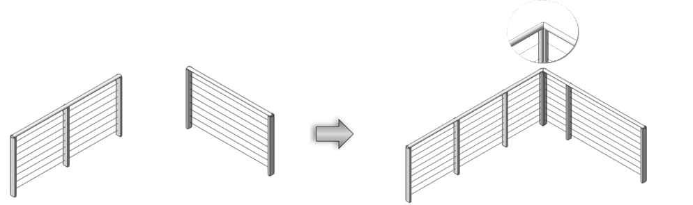

両側無調整結合:両端を垂直に切断し、最も近い交点で結合します。

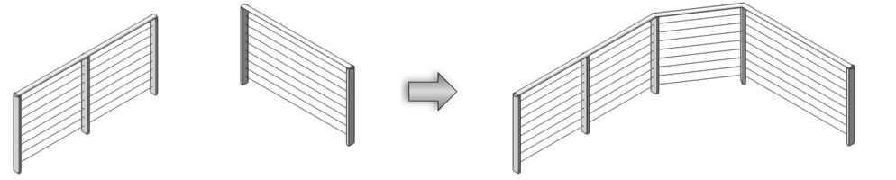

新しいセグメントで手摺を合成
必要に応じて新しい手摺セグメントを作成して、2つのオブジェクトを結合します。

片側無調整結合
手摺結合(デュアル)モード)
オブジェクトの両端を結合部で垂直に切断します。
両側無調整結合
手摺結合(デュアル)モード)
オブジェクトの両端を結合部で垂直に切断します。どちらのオブジェクトも、最も近い交点まで延長またはトリミングされます。
