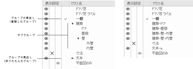

クラスには、ハイフンで区切った部分(最大で4)からなる複合的な名前を付けて、階層構造を構築できます。名前の各部は異なるレベルの構造を表します。たとえば、「建築-壁-外壁」という名前の場合、「外壁」は「建築」より2レベル下にあります。Vectorworksは、階層の有無に関係なくクラスリストを表示できます。階層表示を有効にすると、必要に応じて各レベルを展開したり折りたたんだりできます。
階層表示(左)と非階層表示(右)
