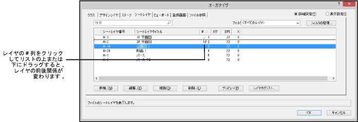

シートレイヤの前後関係を変更する
1つ1つのシートレイヤは前後関係で表示および印刷されます。これは、オーガナイザダイアログボックスでの上から下への順序です。レイヤは最初、作成された順に積み重ねられますが、その順序はいつでも変更できます。
シートレイヤの前後関係を変更するには:
オーガナイザダイアログボックスでシートレイヤタブを選択して詳細設定を選択し、現在の前後関係を確認します。シートレイヤタイトルの右側にある#列が、重なりにおけるレイヤの現在の位置を示します。1が最も上のレイヤです。
次のいずれかの方法を用いて、レイヤの前後関係を変更します。
前後関係を変更するには、#列が現在ソートしている列でなければなりません。リストが前後関係でソートされていない場合は、#列の見出しをクリックして前後関係を変更します。次に、移動させるレイヤの#列を1つ以上クリックして、リストの上または下にドラッグします。レイヤが現在の重なり順のどこに挿入されるかを示す横線が表示されます。
移動させるレイヤを1つ以上選択し、編集をクリック(またはレイヤ行をダブルクリック)してシートレイヤの編集ダイアログボックスを開きます。前後関係フィールド内に、レイヤの新しい前後関係の位置の数字を入力します。
シートレイヤタブに新しい前後関係が表示されます。
