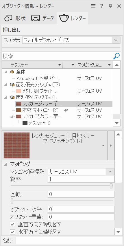

オブジェクト情報パレットのレンダータブをクリックして、レンダリング設定を指定します。これらの変更は、選択した図形が再レンダリングされると、図面ですぐに確認できます。

テクスチャブラウザ
オブジェクトに適用されているテクスチャが、展開したり折りたたんだりできるグループに表示されます。ほとんどのオブジェクトは、それぞれの面、構成要素、または各部に異なるテクスチャ(デカールを含む)を適用できます。ブラウザでの図形(オブジェクト)の種類に応じた表示と編集可能なタイミングについては、3D図形のテクスチャおよび構成要素があるオブジェクトのテクスチャを参照してください。
テクスチャブラウザでリスト項目を選択すると、その項目に別のテクスチャを適用したり、その項目のテクスチャにマッピングを行ったりできます。複数のリスト項目を選択した場合は、同じテクスチャの変更またはマッピングの変更が、選択されているすべての項目に適用されます。
コンテキストメニューを使用すると、テクスチャブラウザのリスト項目に他の方法での管理も行うことができます。テクスチャブラウザのコンテキストメニューコマンドを参照してください。

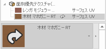

テクスチャがクラスで設定されている場合は、ブラウザの中央の列とリソースセレクタに曲線矢印が表示されます。また、クラスによるテクスチャのサムネイルが表示されます。

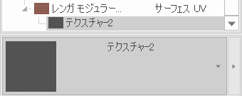

テクスチャにデカールが適用されている場合は、そのエンティティのメインのテクスチャブラウザ項目の下にデカールリソースがオフセットされて表示されます。デカールのリスト項目が選択されている時には、デカールのサムネイルが表示されます。

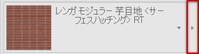

テクスチャメニュー
リソースセレクタの隣の矢印をクリックすると、テクスチャメニューが表示されます。
リソースの作成に使用するテクスチャリソースまたはシェーダをここから編集できます。詳細は、選択した図形のテクスチャとシェーダを編集するを参照してください。関連付けられているサーフェスハッチングも編集できます。編集する前にリソースを複製しておくと、元のリソースのパラメータを保持しておくことができます。
